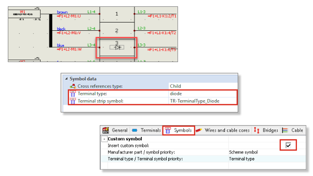

端子台のシンボル 端子図面で使用される特定の端子シンボルを、メーカー部品、または回路図で使用される端子シンボルのいずれかに関連付けることができます。 これにより、端子台図面内の端子を別の方法で表示できます。 目次 端子シンボルとメーカー部品の関連付け 端子台シンボルと端子タイプを、マネージャーに保存されているメーカー部品に関連付けることができます。 端子シンボルと回路図端子シンボルの関連付け 端子台シンボルと端子タイプを、シンボル マネージャーに保存されている端子シンボルに関連付けることができます。 端子台図面構成での特定のシンボルの使用 端子台図面で特定のシンボルを使用するには、端子台図面(Terminal Strip Drawing)構成で、カスタム シンボルを挿入(Insert custom symbol)を有効にして、そのパラメータを定義する必要があります。 親トピックSOLIDWORKS Electrical BOM からのメーカー部品の除外 Excel 自動化のアドイン ワイヤの管理 アーカイバーとスケジュール プロセス SOLIDWORKS Electrical Viewer 複数の図面の同時作成 ケーブル単位のルーティング アセンブリの生成 配線でのスプラインの使用
