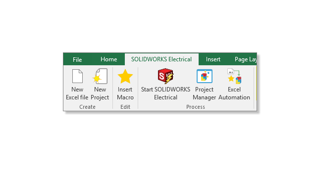

Excel 自動化(Excel Automation)機能(Excel 64 ビット版が必要)はデータ作成に役立つ Excel® アドインをインストールできます。
このアドインをインストールするには、SOLIDWORKS Electrical Schematic で をクリックし、Excel アドインをインストール(Install Excel add-in)を選択します。
インストールが自動的に開始されない場合は、ダイアログ ボックスで EwExcelAddIn.vsto を選択します。
