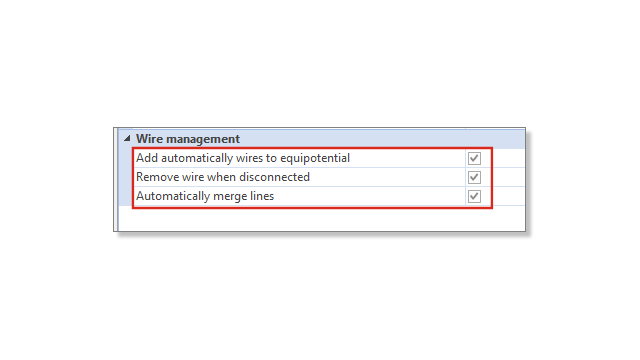

ワイヤの管理
プロジェクトでワイヤを管理するためのオプションがさらにあります。
これらのオプションは、プロジェクト構成の全般(General)タブで使用できます。
次を行うことができます:
  • 等電位に自動的にワイヤを追加できます。
  • ワイヤの両端がシンボルに接続していないときに、ワイヤを除去できます。
  • 接続済みのシンボルを削除するときに、ワイヤをマージできます。
レガシー プロジェクトでワイヤを処理する場合は、これらのオプションをすべて選択してください。
