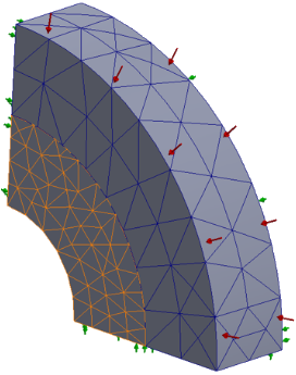

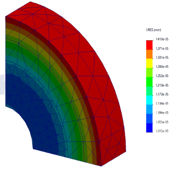

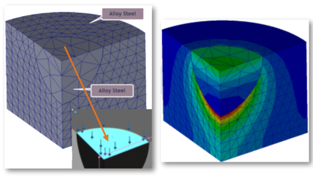

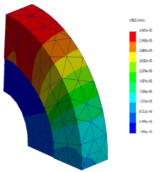

接触しているサーフェスのジオメトリ修正 線形静解析スタディのシミュレーションでは、接触する曲面においてより正確となります。 接触検出アルゴリズムは、円筒、球、および円錐ジオメトリの曲面表示を改善するジオメトリ修正ファクターを統合します。 上の図は、球状のキャビティを含む円筒モデルの 1/4 を示しています。 2 つの部品は個別にメッシュ分割されます。 圧力荷重は、球状のキャビティの上部に適用されます。 シミュレーション中、接触力は球状の境界で発生します。 右側に示す応力勾配プロットは、接触の動作を正確に示します。 接触シミュレーションでのジオメトリ修正ファクターの統合により、SOLIDWORKS Simulation 2021 の結果が改善される別の例を次に示します。 2 つの円筒形ボディは圧力荷重の下で接触します。 ボディは独立してメッシュ分割されます。 内部ボディには、メッシュ密度の高いドラフト精度メッシュがあります。 外側ボディには、メッシュ密度が低い高品質メッシュがあります。 ジオメトリ修正の統合により、変形輪郭プロットは正確になります(SOLIDWORKS Simulation 2021)。 不正確な変形輪郭プロット(SOLIDWORKS Simulation 2020)。 親トピックSOLIDWORKS Simulation
