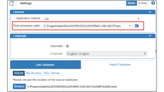

Изменить путь к постпроцессорам в базе данных технологий
На вкладке Настройки базы данных технологий можно указать папку для постпроцессоров, связанных со станком для фрезерования или токарной обработки.
После этого можно выбрать постпроцессоры на вкладке Общие на станке для фрезерования или токарной обработки.
