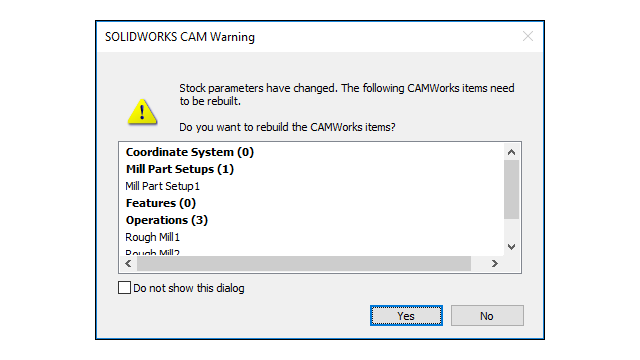

В модуле Фрезерование при изменении параметров заготовки после создания элементов, параметров или траекторий движения инструмента можно перестроить данные для объектов, затронутых изменением, о чем сообщает соответствующее предупреждение. Эти объекты могут включать в себя системы координат, фрезерные установки, элементы и операции.
Если перестроение не требуется, над значками объектов в дереве элементов и дереве операций отображаются восклицательные знаки. Чтобы отобразить предупреждение, нажмите правой кнопкой мыши на затронутые объекты и выберите пункт Что неверно в контекстном меню, чтобы перестроить данные CAM.
Отображение предупреждений по умолчанию включено в разделе Инструменты > SOLIDWORKS CAM > Параметры . Чтобы изменить настройку, перейдите на вкладку Обновить и в разделе Запрос перестроения снимите флажок Уведомление о параметрах заготовки.
