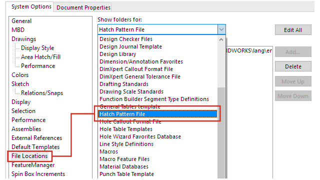

Чтобы указать новое расположение файла штриховки, выполните следующие операции:
  1. Переместите измененный файл sldwks.ptn в нужное место.
  2. Нажмите Параметры (панель инструментов "Стандартная") или выберите Инструменты > Параметры.
  3. На вкладке Параметры системы выберите Расположения файлов.
  4. В списке Показать папки для выберите Файл штриховки.
  5. Выберите текущее расположение файла штриховки и нажмите Удалить.
  6. Чтобы указать новое расположение, нажмите Добавить, перейдите в новое расположение и нажмите OK.
