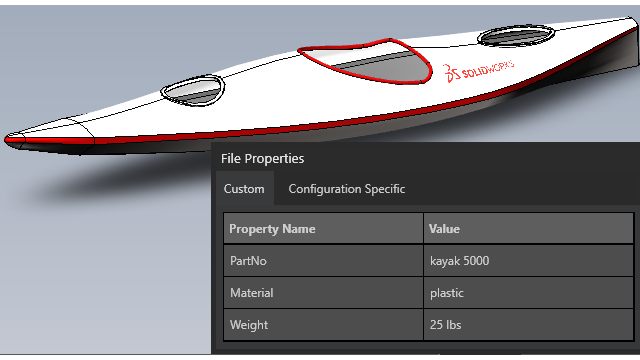

В eDrawings можно просмотреть свойства файлов SOLIDWORKS, заданные пользователем и конфигурацией.
Нажмите Инструменты > Свойства файла или Свойства файла, чтобы отобразить имена и значения свойств Настройка и Конфигурация.
Зависящие от конфигурации данные доступны только для последней сохраненной конфигурации и для конфигураций, в которых выбран параметр Добавить метку отображаемых данных в SOLIDWORKS, только для файлов SLDPRT и SLDASM.
