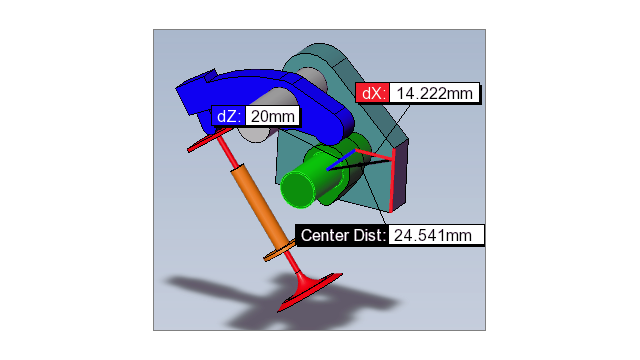

Инструмент Измерить можно использовать для измерения расстояний между плоскостными и цилиндрическими и двумя цилиндрическими гранями. Различные параметры определяют измеряемое расстояние при выборе дуг или окружностей.
Нажмите Измерить и выберите:
  • Плоская грань и цилиндрическая грань. Отображается нормальное расстояние.
  • Две цилиндрические грани. На панели Измерить в разделе Измерения дуги/окружности укажите Расстояние как От центра к центру, Минимальное расстояние или Максимальное расстояние.
