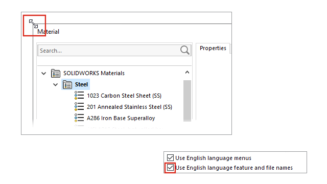

Другие усовершенствования основных функций включают в себя усовершенствования пользовательского интерфейса.
  • Можно изменить размер диалогового окна Материалы. В диалоговом окне функция Открыть переименована в Добавить. Этот параметр доступен, только когда программа SOLIDWORKS Simulation активна.
  • Вы можете выбрать Использовать английские имена файлов и элементов независимо от пункта меню Использовать меню на английском языке. Нажмите Параметры > Параметры системы > Общие, чтобы выбрать эти параметры.
