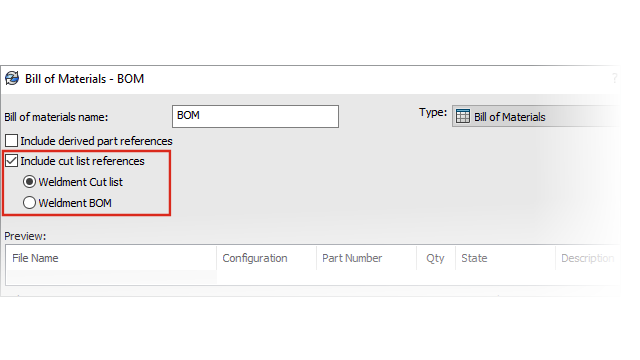

Можно настроить расчетную спецификацию так, чтобы она включала в себя ссылки списка вырезов, а затем экспортировать ее в файл XML.
В инструменте администрирования в диалоговом окне Спецификация выберите Включить ссылки списка вырезов. Ссылки списка вырезов можно создать на основе Списка вырезов сварного изделия или Спецификации сварной детали.
Если для элемента списка вырезов определен параметр Исключить из списка вырезов в SOLIDWORKS, он не отображается в расчетной спецификации.
