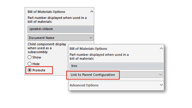

SOLIDWORKS PDM использует те же настройки отображения компонентов спецификации, что указаны в SOLIDWORKS.
В SOLIDWORKS в окне PropertyManager Свойства конфигурации параметры, указанные в "Параметрах спецификации", также поддерживаются в расчетных спецификациях SOLIDWORKS PDM.
В SOLIDWORKS параметр Повысить для Отображение дочерних элементов при использовании в качестве узла сборки разъединяет узлы сборки в спецификации и отображает дочерние компоненты. Расчетные спецификации следуют этому поведению для ссылок узлов сборки, указанных для параметра Повысить.
Этот параметр применяется только к расчетным спецификациям. Сборка включена в качестве ссылки на вкладки Содержит и Где используется.
В SOLIDWORKS параметр Связать с родительской конфигурацией для параметра Отображаемое обозначение детали при использовании в спецификации задает конфигурацию, которая будет использовать то же обозначение детали, что и родительская конфигурация. Если задан этот параметр, расчетная спецификация использует обозначение детали родительской конфигурации.
Данный параметр доступен только для производных конфигураций.
