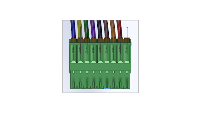

Размещение кабельных наконечников на подходящих штырьках
Кабельные наконечники на штырьках соединителя находятся в одном и том же положении в маршруте и в плоском маршруте.
Кроме того, можно, например, вручную редактировать отдельные разветвления в развернутом маршруте, чтобы назначить кабельный наконечник правильному штырьку.
