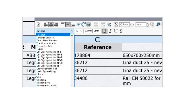

Свойства таблицы в развернутых маршрутах В развернутом маршруте при изменении параметров таблицы эти параметры можно распространить на другие таблицы чертежа. Можно выбрать размер шрифта и нажать кнопку "Уместить текст", чтобы изменить размер таблиц. На уровень вышеМаршрут Прокладка нескольких проводов через хомуты Местоположение таблиц в развернутых маршрутах Выбор нескольких маршрутов для электрических атрибутов Размещение кабельных наконечников на подходящих штырьках Блокировка сегментов маршрута Скрытие пустых строк штырька Распространение типа наконечника Дополнительные свойства, доступные в спецификациях Сращивания без компонентов Выбор компонентов для поддержания ориентации 3D в развернутом маршруте
