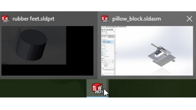

Активное окно выделено
При открытии нескольких окон и наведении курсора на значок SOLIDWORKS® на панели задач окно с открытым PropertyManager отображается как активное окно. Чтобы выбрать другое окно, необходимо закрыть окно PropertyManager.
В некоторых случаях открытое окно PropertyManager не препятствует переключению окон. Все миниатюры активны при наведении курсора на значок.
