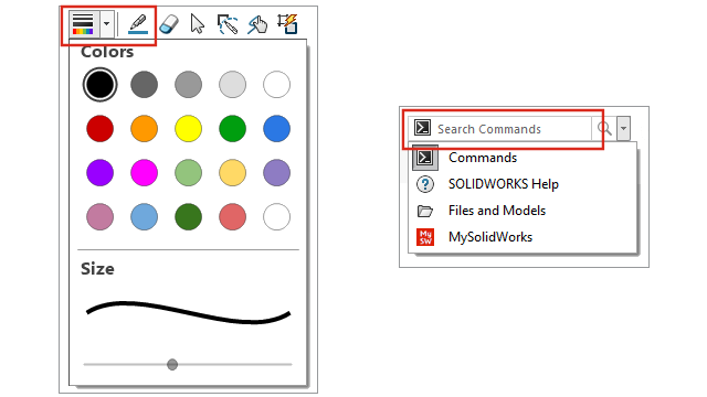

Другие усовершенствования пользовательского интерфейса включают в себя параметр поиска по умолчанию и переименованные инструменты рукописного ввода.
  • На панели инструментов "Рукописный ввод" параметр Перо переименован в Нарисовать. Чтобы изменить цвет или толщину линии, нажмите Цвет .
  • Команды — это параметр по умолчанию в меню поиска.
