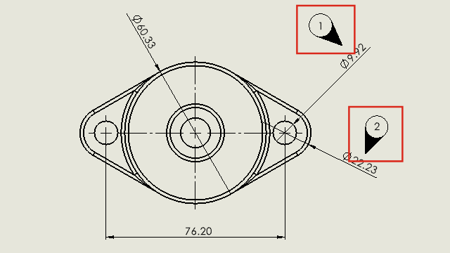

Globos VDA En los dibujos, puede etiquetar los puntos de inspección según los requisitos de VDA. Los globos VDA se utilizan con frecuencia en la industria automotriz alemana. Utilice globos circulares con un tipo de línea indicativa de VDA para crear globos VDA. Antes de comenzar, especifique las opciones de la línea indicativa de VDA: Abra el dibujo. Haga clic en Opciones (barra de herramientas Estándar), seleccione la pestaña Propiedades de documento y, a continuación, Anotaciones. En la página Globos, en Visualización de líneas indicativas, en Globos en pila/individuales, seleccione VDA. En la página Notas, en Visualización de líneas indicativas, en Globos en pila/individuales, seleccione VDA. Haga clic en Aceptar. Para agregar globos VDA: Haga clic en Globo (barra de herramientas Anotaciones) o en Insertar > Anotaciones > Globo. En Configuración, en Texto de globo, seleccione Texto. Haga clic en la ubicación donde desea situar el globo.Aparece un globo circular. En el PropertyManager, haga clic en Aceptar . Haga clic en el globo y, a continuación, en el PropertyManager, haga clic en Más propiedades. En el PropertyManager Nota, en Línea indicativa, haga clic en Línea indicativa de VDA .El globo cambia a un globo VDA. Puede mover y girar globos VDA y editar el texto. Seleccione el globo y siga los siguientes pasos: Para moverlo, arrastre el punto de asociación.Opcionalmente, puede asociar la línea indicativa a un elemento como una arista o un vértice. Arrastre el cursor sobre el elemento y suéltelo cuando el elemento aparezca resaltado. Para girarlo, arrastre cualquier parte del mismo excepto el punto de asociación. Para cambiar el texto, seleccione el globo y edite el Texto de globo en el PropertyManager. Tema principalDibujos y documentación Mejoras en el modo Documentación Menús y barras de herramientas contextuales en dibujos Ubicación del archivo de matriz de rayado Mejoras de rendimiento en Dibujos y documentación
