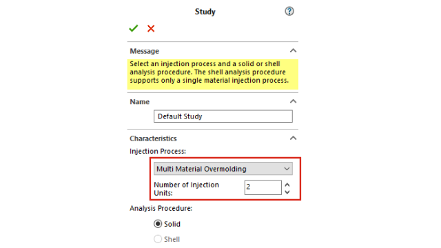

Proceso de inyección de sobremoldeo de varios materiales
Puede inyectar de dos a seis materiales polímeros diferentes dentro del mismo ciclo.
En el PropertyManager Estudio, en Proceso de inyección, seleccione Sobremoldeo de varios materiales. Durante una inyección de sobremoldeo de varios materiales, las boquillas de inyección independientes introducen materiales de forma consecutiva en las cavidades.
Este proceso de inyección solo está disponible con el procedimiento de análisis de Sólidos y se ejecuta con la secuencia de análisis de Flujo + empaquetado. La secuencia de análisis de Flujo + empaquetado simula con precisión un proceso real de inyección de sobremoldeo de varios materiales. El primer material pasa por un ciclo completo de llenado, empaque y refrigeración antes del inicio de la inyección del segundo material.
