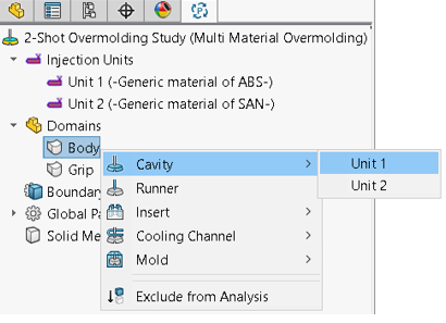

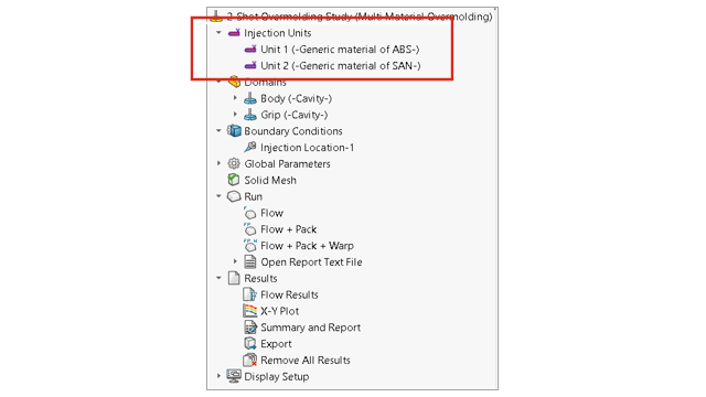

Árbol de PlasticsManager rediseñado El árbol de PlasticsManager se ha rediseñado para proporcionar un flujo de trabajo perfeccionado y más lógico para la creación de estudios de simulación de Plastics. Un nuevo nodo, Unidades de inyección, sustituye al Sistema de inyección. La unidad de inyección especifica el material y los parámetros del proceso. Un proceso de inyección puede tener una o varias unidades de inyección. Por ejemplo, un proceso de inyección asistida por gas utiliza dos unidades de inyección, una para el polímero y otra para el gas. De forma similar, un proceso de sobremoldeo de inyección doble utiliza dos unidades de inyección de dos materiales polímeros. Ejemplo de asignación de dominio de cavidad para un proceso de sobremoldeo de inyección doble. Una cavidad está asociada a la unidad de inyección 1. Se han definido dos unidades de inyección. Tema principalSOLIDWORKS Plastics Mejoras de SOLIDWORKS Plastics Proceso de inyección de sobremoldeo de varios materiales Mejora del modelado de pozos laminares y tubulares Mejora en el modelado de canales de colada basados en croquis Opción de tiempo de retraso para procesos de coinyección Secuencia A-B-A de un proceso de coinyección Acceso a las bases de datos de materiales Trazados de la base de datos de materiales Actualizaciones de la biblioteca de materiales Tutoriales de Plastics
