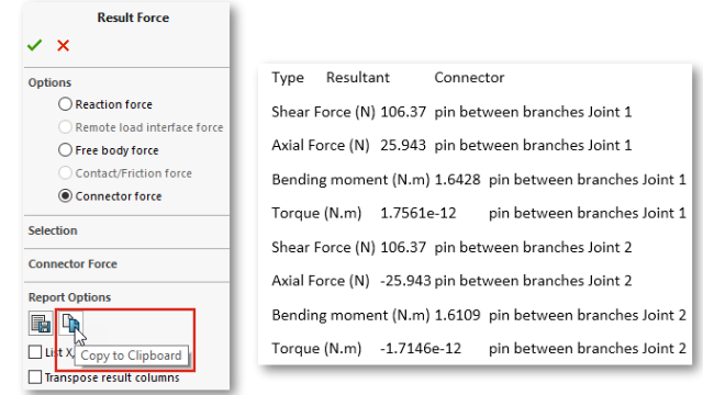

![](lxh1592199719016.image)
Puede copiar los resultados de la simulación en formato tabular que se muestran en los PropertyManagers en el portapapeles y pegar los datos copiados del portapapeles en un documento de Microsoft® Excel® o Word. Puede copiar las fuerzas de reacción, las fuerzas de cuerpo libre, las fuerzas de contacto/fricción, las fuerzas de conector y los resultados probados.
En un PropertyManager que contenga los resultados de la simulación, en Opciones de informe, seleccione Copiar en el portapapeles
