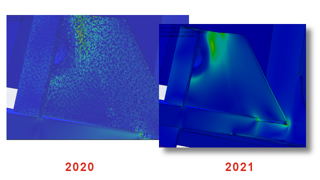

El postprocesamiento de los resultados de tensión y deformación se ha mejorado para modelos que tienen más de 10 millones de elementos.
El software puede enumerar los resultados de la simulación y procesar trazados de contorno de tensión y deformación para modelos muy grandes, con hasta 2000 millones de elementos.
Esta mejora se aplica a los estudios estáticos lineales, no lineales, de fatiga, de dinámica lineal y de topología.
