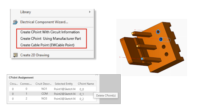

連接點產生增強功能 連接點 (CPoint) 可讓您連接具有連接器的電線或電纜。 SOLIDWORKS Electrical 功能表中提供用於產生連接點的指令。 您可以透過選擇邊線或圓柱曲面來指定連接點。 若要刪除在 CPoint 指定表格中指定的項目,請在該列上按一下滑鼠右鍵,然後選擇刪除 CPoint。 上層主題SOLIDWORKS Electrical BOM 中的連結 在輸出 PDF 中新增資料檔案 在專家模式中測試查詢 在製造商設備型號管理器中顯示 ERP 資料 在輸出的 PDF 中包括資料圖頁 在清單管理器中顯示斷開條件 使用者介面重新設計 起點 - 終點箭頭中的屬性 在直線中央顯示所有電線編號 Electrical Content Portal 整合
