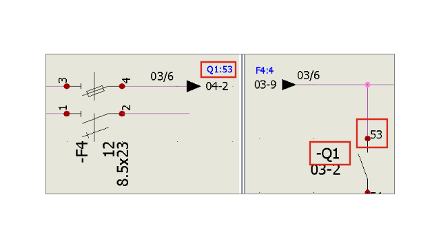

起點 - 終點箭頭中的屬性 在起點 - 終點箭頭特徵中,屬性 #P_CONNECT_0 可讓您顯示透過箭頭連接的零組件標注。 從符號管理器,編輯起點 - 終點箭頭類型的符號以新增屬性 #P_CONNECT_0。 上層主題SOLIDWORKS Electrical BOM 中的連結 在輸出 PDF 中新增資料檔案 在專家模式中測試查詢 在製造商設備型號管理器中顯示 ERP 資料 在輸出的 PDF 中包括資料圖頁 在清單管理器中顯示斷開條件 使用者介面重新設計 在直線中央顯示所有電線編號 Electrical Content Portal 整合 連接點產生增強功能
