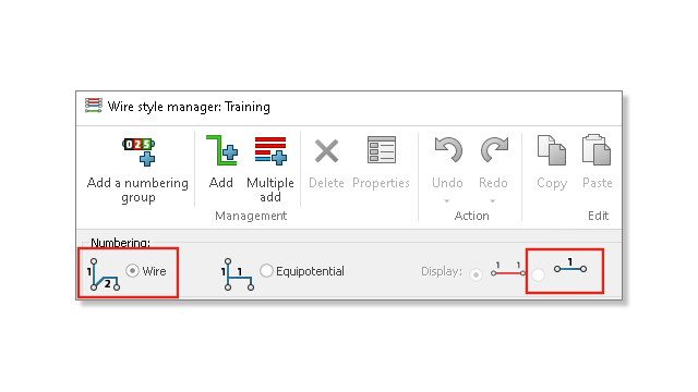

在直線中央顯示所有電線編號 當您將電線編號時,您可以選擇特定模式,讓您在直線線段中央顯示電線編號。 當您將等電位連接到三個或更多零組件時,這個顯示模式可讓您在直線線段中央顯示所有電線編號。 您可以在電線樣式管理器中選擇此模式。 上層主題SOLIDWORKS Electrical BOM 中的連結 在輸出 PDF 中新增資料檔案 在專家模式中測試查詢 在製造商設備型號管理器中顯示 ERP 資料 在輸出的 PDF 中包括資料圖頁 在清單管理器中顯示斷開條件 使用者介面重新設計 起點 - 終點箭頭中的屬性 Electrical Content Portal 整合 連接點產生增強功能
