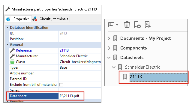

在輸出的 PDF 中包括資料圖頁 您可以在輸出的 PDF 檔案中包括與製造商設備型號相關的資料圖頁。 資料圖頁是與製造商設備型號相關的檔案或連結。 當您將工程圖紙輸出為 PDF 檔案時,資料圖頁會顯示在 PDF 的「資料圖頁」區段中。 按一下輸出 PDF 檔案,然後選擇產生書籤和超連結,以產生資料圖頁區段。 上層主題SOLIDWORKS Electrical BOM 中的連結 在輸出 PDF 中新增資料檔案 在專家模式中測試查詢 在製造商設備型號管理器中顯示 ERP 資料 在清單管理器中顯示斷開條件 使用者介面重新設計 起點 - 終點箭頭中的屬性 在直線中央顯示所有電線編號 Electrical Content Portal 整合 連接點產生增強功能
