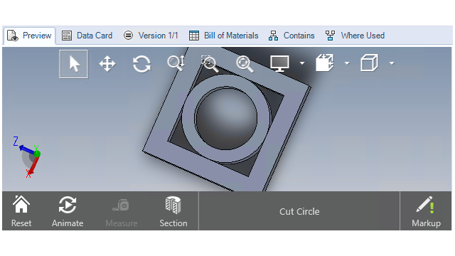

預覽標籤中的 SOLIDWORKS eDrawings Viewer eDrawings® Viewer 的所有檢視功能皆位於 SOLIDWORKS PDM 檔案 Explorer 的預覽標籤。 選項 說明 檢視 SOLIDWORKS eDrawings 工具列 按一下顯示 > 選項 > 在 SOLIDWORKS 預覽中顯示完整的使用者介面。 檢視與檔案相關的標示 如果所選檔案包含標示,則顯示標示 。 檢視 SOLIDWORKS 檔案的 eDrawings 預覽 按一下顯示 > 選項 > 為 SOLIDWORKS 檔案顯示點陣圖。在預覽標籤上,按一下載入預覽。 之前,您必須按一下縮圖預覽影像,才能存取 eDrawings 預覽。 上層主題SOLIDWORKS PDM
