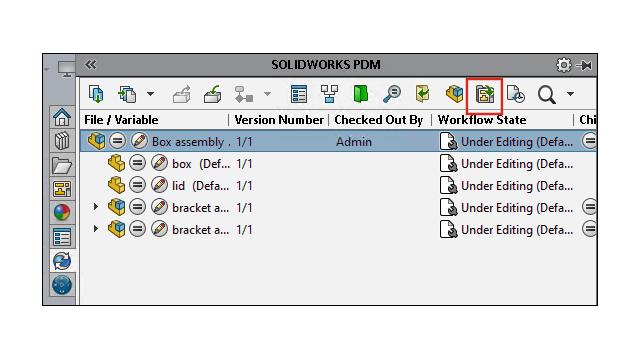

從 SOLIDWORKS PDM 附加程式開啟工程圖 在 SOLIDWORKS PDM 附加程式中,您可以開啟 SOLIDWORKS 零件或組合件檔案的工程圖。 若要開啟工程圖,請按一下 SOLIDWORKS PDM 工作窗格上的 ,或在零件或組合件上按一下滑鼠右鍵,然後按一下開啟工程圖。 工程圖可能不會在本機快取,可以具有不同於零件或組合件檔案的名稱,並可存在於不同的資料夾中。 上層主題SOLIDWORKS PDM
