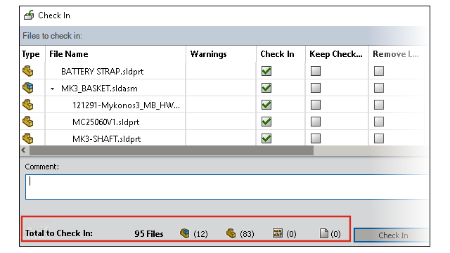

SOLIDWORKS PDM 使用者介面增強功能 SOLIDWORKS PDM 的使用者介面經過改善,能夠強化可用性與可讀性。 進行檔案操作時,您可以看到該操作所影響的檔案數量和類型。 此功能可在下列對話方塊中使用: 存回 取出 取消取出 變更狀態 取得 回溯 您可以在 SOLIDWORKS PDM 工作窗格附加程式中,調整變數區域的欄大小。 這可改善變數和數值的可讀性。 SOLIDWORKS PDM 工作窗格附加程式會遵循 SOLIDWORKS 的色彩主題。 當您將游標停留在附加程式檔案清單中的任一列時,該列會反白顯示。 上層主題SOLIDWORKS PDM
