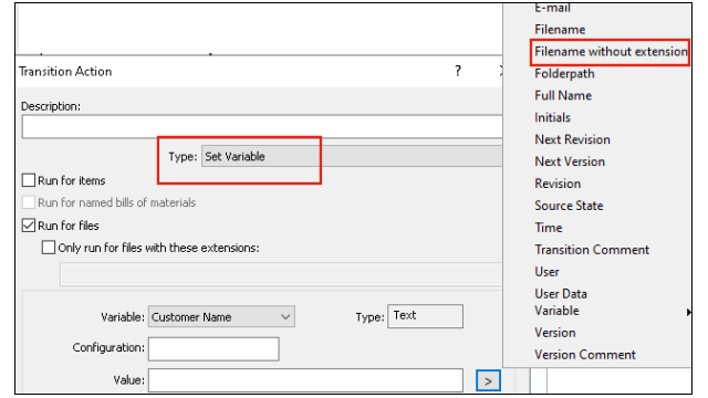

  • 轉換動作對話方塊中,當您將類型指定為設定變數時,您可以將所選變數的值定義為不包含副檔名的檔案名稱
