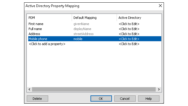

使用者屬性對話方塊具有額外欄位。 您可以覆寫預設屬性對應或對應屬性,例如未對應至任何 Active Directory 屬性的使用者資料。 在「管理」工具中,以滑鼠右鍵按一下使用者及群組管理,然後按一下 Active Directory 屬性對應
  • 您必須擁有可管理使用者的管理權限。
  • 您只能將使用者屬性對應至一個 Active Directory 屬性。
