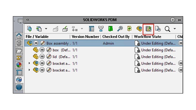

V doplňkovém modulu SOLIDWORKS PDM můžete otevřít výkres souboru dílu nebo sestavy SOLIDWORKS.
Chcete-li otevřít výkres, klepněte v podokně úloh SOLIDWORKS PDM na ikonu
nebo klepněte pravým tlačítkem na díl nebo sestavu a klepněte na možnost Otevřít výkres.
Výkresy nemusí být uloženy v místní mezipaměti, mohou mít jiný název než soubor dílu nebo sestavy a mohou existovat v jiné složce.
