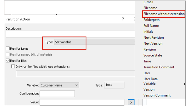

  • Pokud v dialogovém okně Akce přechodu zadáte Typ jako možnost Nastavit proměnnou, můžete definovat hodnotu vybrané proměnné jako Název souboru bez přípony.
