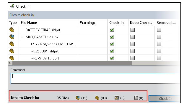

  • Při provádění operace se souborem můžete zobrazit počet a typ souborů ovlivněných touto operací. Tato funkce je k dispozici v následujících dialogových oknech:
    • Odevzdat
    • Vyzvednout
    • Beze změny odevzdat
    • Změnit stav
    • Načíst
    • Vrácení zpět
