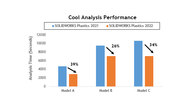

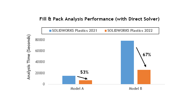

SOLIDWORKS Plastics Solvers Výkon modulů analýzy chlazení a plnění je vylepšen, aby se urychlila celková doba analýzy. U simulací, kde analýza chlazení zabírá velkou část celkové doby řešení, se celková doba řešení ve srovnání s předchozími verzemi snižuje nejméně o 20 %. Na obrázku je znázorněn nárůst výkonu analýzy chlazení pro tři modely, které mají různý počet prvků. Výkon analýz plnění a balení s možností řešiče Přímý je optimalizován. Celková doba řešení se oproti předchozím verzím zkrátí přibližně o 50 %. U relativně silných částí, které jsou síťovány se šestistěnnými prvky, řešič Přímý přesněji předpovídá inerciální účinky.Následující obrázek ukazuje zvýšení výkonu pro analýzu výplně a balíčku dvou modelů, které mají různý počet prvků. Chcete-li získat přístup k řešiči Přímý, vyberte v aplikaci PlasticsManager možnost Globální parametry > Plnění-Dotlak > Nastavení řešiče > Algoritmus objemu tekutiny (VoF) > Přímý. Nadřazené témaSOLIDWORKS Plastics Rozvržení dutiny a vtokového kanálu Poradce místa vstřikování Databáze plastových materiálů Strom PlasticsManager Přizpůsobení měřítka pro obrazovky s vysokým rozlišením
