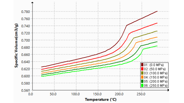

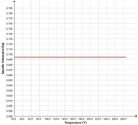

  • Aktualizace 1167 druhů z konstantní hustoty na obecné údaje o tlaku a teplotě (PVT) pro zlepšení přesnosti simulací výplně, dotlaku a deformací.

Druh materiálu s konstantní hustotou pro údaje o tlaku, objemu a teplotě (PVT) (2021)
Stejný druh materiálu byl aktualizován o údaje PVT (2022)
