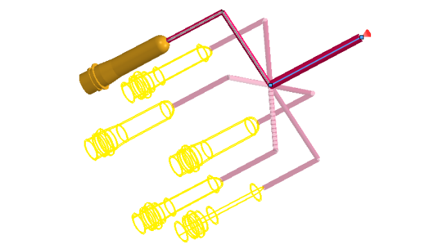

Rozvržení dutiny a vtokového kanálu
Můžete vytvořit vyhrazené mezní podmínky pro rozložení cyklické a symetrické dutiny a vtokového kanálu. Během fáze modelování také můžete zobrazit náhled rozložení dutiny a vtokového kanálu a potvrdit tak jejich konstrukční specifikace.
Chcete-li otevřít možnost Symetrie nebo PropertyManager Cyklický:
Ve stromu PlasticsManager klepněte pravým tlačítkem na Mezní podmínky a klepněte na položku Symetrie nebo Cyklický .
K vytvoření rozvržení můžete použít objemová těla a vtokové kanály založené na skice. U rozvržení dutiny s podmínkami symetrie můžete také vizualizovat výsledky pro celé rozvržení, i když simulace běží pouze pro symetrický díl.
