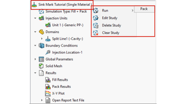

Strom PlasticsManager
Byla vylepšena použitelnost pro strom PlasticsManager.
  • Strom PlasticsManager zobrazuje typ simulace pod uzlem studie, aby poskytl větší přehlednost aktivního modulu analýzy (Plnění, Dotlak, Chlazení a Deformace).
  • Modelovací prvky a mezní podmínky jsou filtrovány na základě typu simulace, aby poskytovaly celkový dojem uživatele zaměřený na simulaci.
  • Simulaci můžete spustit bez explicitního vytvoření sítě, pokud jste definovali vstřikovací jednotku a místo vstřikování. SOFTWARE SOLIDWORKS Plastics před začátkem simulace automaticky vytvoří síť.
  • Síť můžete odstranit z uzlu Objemová síť (nebo Síť skořepiny) ve stromu PlasticsManager. Klepněte pravým tlačítkem na položku Objemová síť a vyberte příkaz Odstranit síť.
  • Uzel Výsledky se zobrazí po vytvoření sítě.
  • Klepnutím pravým tlačítkem na horní uzel studie a klepnutím na příkaz Spustit spustíte simulaci.
  • Klepnutím pravým tlačítkem na Výsledky získáte přístup k těmto funkcím:
    • Souhrn a zpráva
    • Nastavení roviny ořezu
    • Správce izo ploch
    • Čára trasy
    • Exportovat
    • Odstranit všechny výsledky
  • Můžete odstranit výsledky pro konkrétní modul analýzy. Například klepněte pravým tlačítkem na položku Výsledky vyplnění a klepněte na příkaz Odstranit výsledky. V předchozích verzích byla k dispozici pouze možnost Odstranit všechny výsledky.
