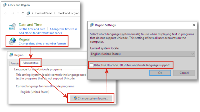

Nevyžádané znaky v zobrazení Beta Unicode byly vyřešeny
Pokud jste v systému Windows 10 verze 1803 nebo novější vybrali možnost Beta: Používat Unicode UTF-8 pro celosvětovou podporu jazyka, mnoho prvků uživatelského rozhraní v SOLIDWORKS zobrazovalo zkomolený text. Většina těchto problémů byla opravena v SOLIDWORKS® 2022.
Například v dialogovém okně Nástroje > Možnosti text v několika rozevíracích seznamech zobrazoval nesprávné znaky. Šlo o problém zaznamenaný téměř ve všech jazycích, ale mnohem vážněji ovlivnil asijské jazyky.
