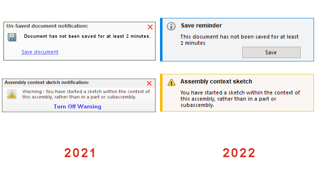

Přepracovaná oznámení Oznámení jsou přepracována, takže jsou intuitivnější a používají konzistentní rozvržení. To zahrnuje informační, potvrzovací, výstražné a chybové zprávy. Ve výchozím nastavení se oznámení zobrazují po dobu 5 sekund a poté zmizí. Najeďte na ně myší, aby byly viditelné. V nabídce Nástroje > Možnosti > Možnosti systému > Zprávy/chyby/varování je rozvržení upraveno tak, aby podporováno přepracování. Další informace o oznámeních najdete v dokumentu Ovládání zobrazení grafických upozornění v nástroji správce nastavení. Možnost Popis Oznámení: Připomenout mi, jestliže nebyl dokument uložen po dobu X minut Automaticky zrušit oznámení po X sekundách Nahrazuje možnosti v nabídce Nástroje > Možnosti > Možnosti systému > Zálohování/Obnovení. Chyby obnovy > Když nastane chyba při obnově Přesunuto z nabídky Nástroje > Možnosti > Možnosti systému > Obecné Oblast Systémová oznámení Nový Nadřazené témaUživatelské rozhraní Zrušené zprávy Panel zpráv Panel zástupců a vyhledávání příkazu Obecná použitelnost Referenční geometrie Nevyžádané znaky v zobrazení Beta Unicode byly vyřešeny Název a popis součásti
