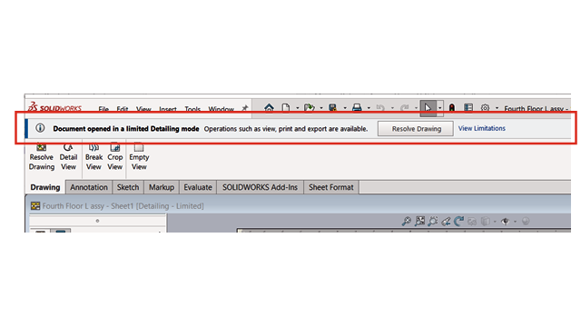

Panel zpráv
Panel zpráv je panel bez modalit v horní části hlavního okna SOLIDWORKS, který poskytuje informace specifické pro aktivní dokument.
Existují čtyři typy panelů zpráv:
  • Informace
  • Potvrzení
  • Varování
  • Chyba
Panel zpráv se může otevřít v několika situacích. Obvykle se jedná o varování týkající se stavu dokumentu, například, že vaše změny nebudou uloženy, protože jste dokument nevyzvedli. Panel zpráv se automaticky nezamítá – musíte jej zavřít ručně.
