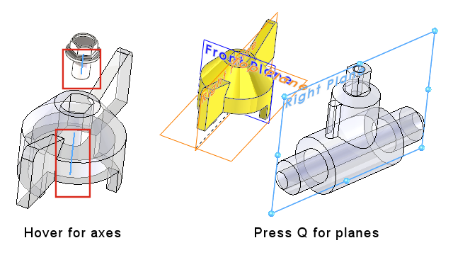

Referenční geometrie zlepšila použitelnost, která vám pomůže vybrat osy a roviny přímo v grafické ploše. To je užitečné pro příkazy jako Vazba, Změřit nebo pole.
Umístěte ukazatel myši na dočasné osy válcových ploch a povrchů, aby se zobrazily osy. Najeďte myší na plochy a stisknutím klávesy Q zobrazte referenční roviny. Více entit referenční geometrie vyberete stisknutím kláves Shift nebo Ctrl. Po výběru referenční geometrie software SOLIDWORKS automaticky zruší všechny nepotřebné referenční geometrie.
Můžete klepnout pravým tlačítkem na součást v grafické ploše, klepnout na možnost Zobrazení referenční geometrie a poté zobrazit primární roviny, referenční roviny, referenční osy nebo souřadný systém. Dříve byly tyto možnosti dostupné pouze ze stromu FeatureManager.
