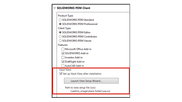

Les administrateurs peuvent configurer une vue locale de coffre-fort lors de la création d'une image administrative pour les utilisateurs clients SOLIDWORKS Enterprise PDM.
Une vue locale de coffre-fort correspond au dossier de travail local d'un poste de travail client dans lequel les fichiers sont mis en cache et où un utilisateur modifie le contenu des fichiers extraits.
Cette fonction permet aux administrateurs de créer une vue locale de coffre-fort sans avoir à créer et à exécuter un script distinct.
Pour créer la vue de coffre-fort sur l'ordinateur client, vous avez besoin d'un fichier Conisio View Setup (.cvs) qui définit les paramètres de configuration de la vue de coffre-fort sur celui-ci. Vous pouvez faire référence à un fichier .cvs existant ou créer ce fichier à partir de l'Editeur d'options du Gestionnaire d'images administratives.
