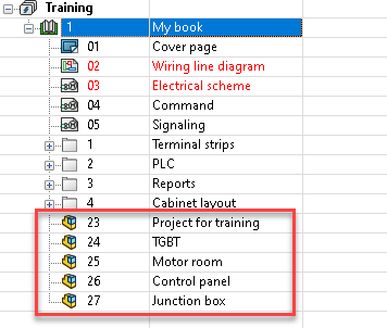

Les fichiers permettant l'implantation du matériel sont générés automatiquement par SOLIDWORKS Electrical.
- Un fichier par localisation permettant d'insérer les composants du projet.
- Un fichier général permettant de regrouper l'intégralité des implantations de chaque localisation.
SOLIDWORKS Electrical (Projet)
Menu : Outils > SOLIDWORKS Electrical > Traitements > Assemblage SOLIDWORKS
Menu contextuel du projet : Traitements > Assemblage SOLIDWORKS
Si vous voulez utiliser un assemblage existant, cochez la case Sélectionner un fichier existant et sélectionnez le fichier souhaité sur votre poste de travail. Ce fichier sera considéré comme un fichier de Raccourci.
Les fichiers sont ajoutés automatiquement aux pages du projet électrique.
Cliquez deux fois sur le fichier pour l'ouvrir dans la zone graphique (ou utilisez le menu contextuel > Ouvrir).
