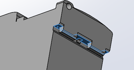

4. Pour définir les différentes faces de la pièce 3D, cliquez sur le bouton Définir les faces. Cela vous permet de définir l'alignement du composant.
5. Réduisez l'assistant pour accéder à la zone graphique.
5. Pour chaque zone de sélection, cliquez sur la face correspondante du composant.
6. Après avoir défini les quatre faces, cliquez sur la coche verte pour valider.

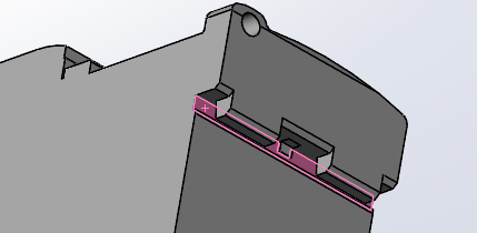

7. Dans l'assistant, sélectionnez l'option Nom de la référence (Pour un rail) et cliquez sur le bouton Ajouter pour définir la référence de contrainte.
8. Sélectionnez la face haute faisant référence au rail.
9. Sélectionnez la face avant faisant référence au rail.
10. Cliquez sur la coche verte pour valider.

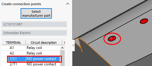

2. Sélectionnez l'option Type de point (CPoint de la référence constructeur) et cliquez sur le bouton Ajouter.
3. Dans le panneau ancrable, cliquez sur le bouton Sélectionner la référence constructeur.
4. Dans la boîte de dialogue de recherche Référence constructeur, lancez une recherche sur la référence constructeur lc1d1210b7 de Schneider Electric dans la classe Contacteur.
5. Dans le panneau ancrable, sélectionnez la borne/le circuit et cliquez sur la borne de composant correspondante dans la zone graphique.
6. Validez chaque point de connexion en cliquant sur la coche verte.
