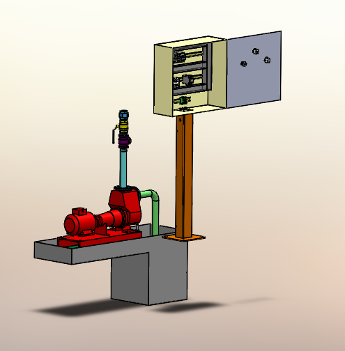

Avant de router les câbles et les fils, il est nécessaire de modifier les assemblages existants. Dans l'assemblage Cabinet, vous devez ajouter les presse-étoupes et les chemins de routage. Dans l'Unité de pompage, vous devez ajouter les chemins de routage, puis définir le tenant et l'aboutissant des câbles.

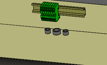

1. Ouvrez l'assemblage Cabinet.
2. Ajoutez les trois presse-étoupes au bas de l'armoire (un presse-étoupe de 20 au centre et un presse-étoupe de 14 sur les deux côtés) à l'aide de la commande Insérer des composants du menu Assemblage.
Les fichiers des presse-étoupes sont disponibles dans le dossier des données de SOLIDWORKS Electrical : ...\ProgramData\SOLIDWORKS Electrical\SOLIDWORKS\sldPrt

1. Ouvrez l'assemblage Pump Unit.
2. Insérez le fichier EW_PUMP_TANK_PANEL_SUPPORT.SLDASM enregistré dans le dossier de projet (...\ProgramData\SOLIDWORKS Electrical\Projects\XX\PUMP), en utilisant la commande Insérer des composants du menu Assemblage.
3. Associez B1 au premier capteur, B2 au deuxième capteur, et PU1 au moteur de la pompe.
La commande Associer est disponible dans le menu contextuel du composant, dans le panneau ancrable de gauche.
4. Insérez l'armoire et gérez les références de contraintes.

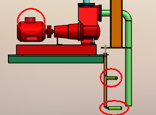

Définition du tenant et de l'aboutissant des câbles
Le projet électrique comporte 3 câbles :
W1 allant du 1er presse-étoupe au capteur B1.
W2 allant du 2e presse-étoupe au capteur B2.
W3 allant du 3ème presse-étoupe au moteur de la pompe.

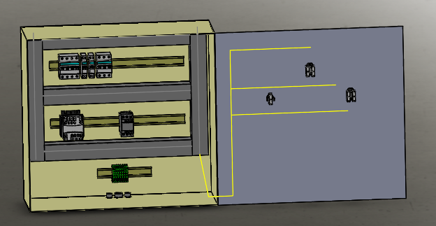

Création de chemins de routage
Les goulottes contiennent une ligne spécifique désignée comme chemin de routage.
1. Dans l'assemblage Cabinet, ajoutez le chemin de routage comme sur le modèle suivant.
2. Créez une esquisse 3D sur un plan parallèle à la porte mais décalé de 33 mm (distance entre le point de connexion du composant et la face intérieure de la porte).
3. Tracez les lignes comme sur le modèle.
4. Convertissez l'esquisse 3D suivant le chemin de routage.

5. Dans l'assemblage Pump Unit, créez le chemin de routage pour les câbles.
