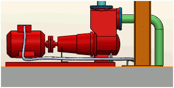

Cet exercice vous permet de router les câbles dans la mise en forme 3D. Il est basé sur un exercice précédent. Si vous n'avez pas terminé l'exercice N° 04, vous pouvez télécharger le fichier de projet électrique. Désarchivez-le dans SOLIDWORKS Electrical.
Télécharger un projet électrique
Routage des câbles
Routage des câbles
1. Ouvrez l'assemblage Pump Unit.
2. Lancez le routage des câbles.
SOLIDWORKS Electrical 3D : Router les câbles
3. Dans le panneau ancrable, sélectionnez le mode Routage Esquisse 3D.
4. Après vérification, vous pouvez lancer le Routage SOLIDWORKS.
Le routage SOLIDWORKS peut prendre beaucoup de temps et il est préférable, lors du premier lancement, d'utiliser le mode Routage Esquisse 3D pour vérifier visuellement que les câbles sont convenablement routés.
Modifiez les paramètres de routage en fonction des chemins de routage. Si les câbles ne sont pas routés, vous pouvez vérifier l'option Analyse du routage pour en connaître le motif.
