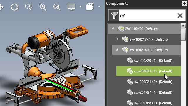

Riquadro Componenti
Quando si lavora con gli assiemi in eDrawings, il riquadro Componenti è stato migliorato per una maggiore facilità d'uso.
Miglioramento Descrizione
Opzioni Di seguito sono riportate le opzioni nel riquadro Componenti:
  • Evidenzia padre al passaggio del mouse. Evidenzia la riga padre quando si passa con il mouse su una riga figlio.
  • Mostra descrizioni dei componenti. Questa opzione è stata spostata dalla finestra di dialogo Opzioni.
Cancella testo filtrato Cancella i contenuti filtrati in precedenza.
Visualizzazione assieme di livello superiore Visualizza il nodo dell'assieme di livello superiore nell'albero dei componenti.
Altezza riquadro Visualizza il riquadro Componenti ad altezza completa per ridurre lo scorrimento.
Espandi tutto/Comprimi tutto Espande o comprime tutti gli elementi sotto il nodo dell'assieme selezionato.
