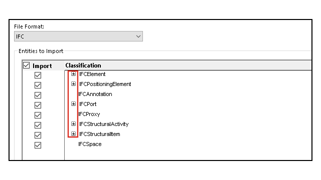

È possibile selezionare le entità IFC da importare dai file IFC definendo i filtri in Opzioni del sistema.
Il formato file IFC viene aggiunto a Strumenti > Opzioni > Opzioni del sistema > Importa > Formato file.
Per importare entità IFC selettive da file IFC:
  1. In un file IFC, fare clic su Strumenti > Opzioni > Opzioni del sistema > Importa.
  2. In Formato file, selezionare IFC.
  3. In Entità da importare, espandere le entità IFC in Classificazione.
  4. In Importa, selezionare le entità IFC da importare.
  5. Fare clic su OK.
Dopo aver aperto il file IFC, vengono importate solo le entità IFC specificate nella finestra di dialogo Opzioni del sistema.
