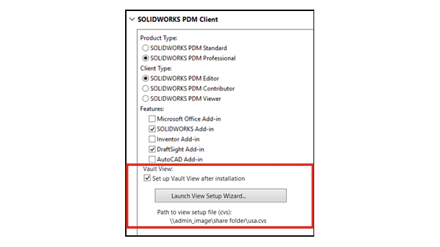

Impostare una vista del vault PDM quando si crea un'immagine amministrativa
Gli amministratori possono impostare una vista locale del vault quando creano un'immagine amministrativa per gli utenti client SOLIDWORKS Enterprise PDM.
Una vista locale del vault è la cartella di lavoro locale su una workstation client in cui i file sono memorizzati nella cache e in cui un utente modifica il contenuto dei file sottoposti a check-out.
Questa funzione consente agli amministratori di creare una vista locale del vault senza dover creare ed eseguire uno script separato.
Per creare la vista del vault sul computer client, è necessario un file Conisio View Setup (.cvs) che definisca i parametri per la configurazione della vista del vault sul computer client. È possibile fare riferimento a un file .cvs esistente o creare questo file dall'Editor opzione immagine amministrativa.
