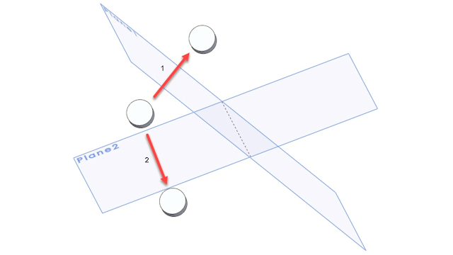

Specchiare rispetto a due piani
È possibile specchiare rispetto a due piani contemporaneamente. In precedenza era necessario creare più funzioni per ottenere questo risultato.
Nel PropertyManager di Specchia, selezionare un secondo piano in Specchia faccia/piano secondari.
